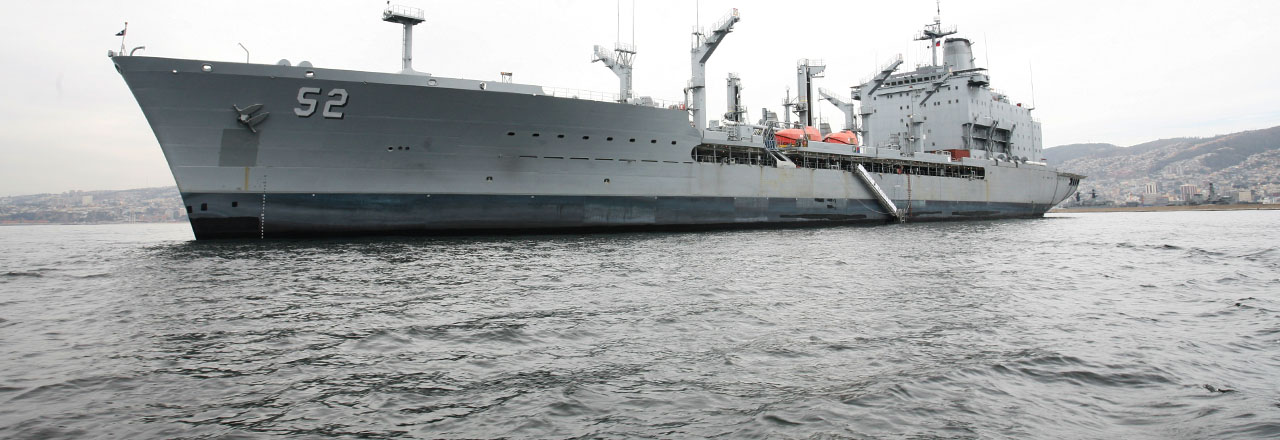

Chilean navy's--pretty impressive--website:
http://www.armada.cl/
One of two AORs:
http://www.armada.cl/armada/unidades-navales/superficie/petroleros/ao-52-a-almirante-montta/2014-04-15/162530.html
